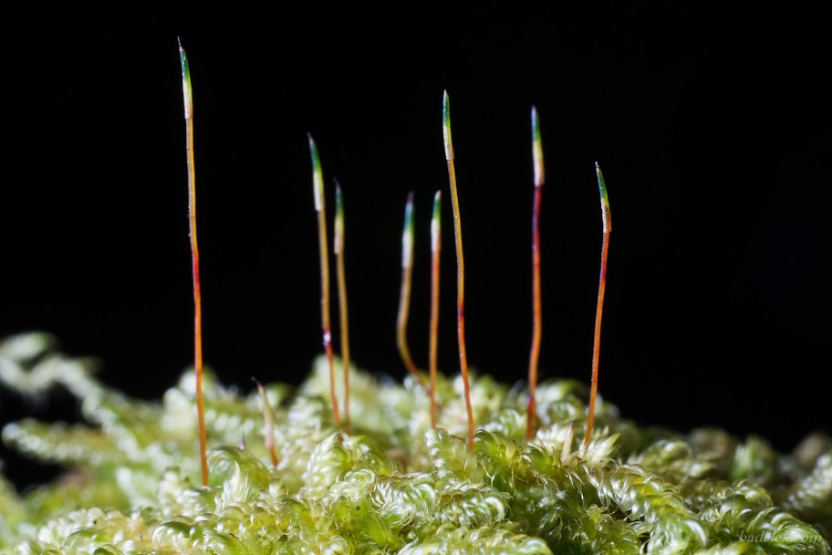

Jakimś rozwiązaniem są też pierścienie pośrednie (ew. mieszek ) i jakiś obiektyw w okolicy 50mm ale... no jednak co macro to macro, widać różnicę, tu kilka fot z Sigmay 70/2.8 - kupiłe ją w zimę i uzyłem na razie tylko raz ale sezon już się zaczyna :D w weekend pewnie porobię więcej fot:

Sigma 70/2.8
Odwrócony 28/2.8
Sigma 70/2.8
Sigma 70/2.8
